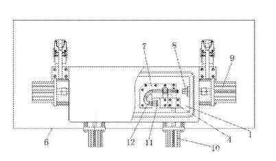

    本發(fā)明涉及一種用于高壓油管高壓檢漏的裝置,該裝置包括工作臺(tái)、設(shè)置在工作臺(tái)上且一端開口的箱體、設(shè)置在箱體的開口處并與箱體鉸接的箱蓋、與箱蓋傳動(dòng)連接的箱蓋控制機(jī)構(gòu)以及設(shè)置在箱體內(nèi)的高壓檢漏機(jī)構(gòu),該高壓檢漏機(jī)構(gòu)對(duì)箱體內(nèi)的高壓油管進(jìn)行檢測(cè)。與現(xiàn)有技術(shù)相比,本發(fā)明在箱體與箱蓋圍成的密閉空間內(nèi),通過高壓油管內(nèi)的高壓檢測(cè)氣體與高壓油管外的真空環(huán)境形成高壓力差,模擬高壓油管的實(shí)際使用狀態(tài),以對(duì)高壓油管的質(zhì)量進(jìn)行檢測(cè),檢測(cè)結(jié)果準(zhǔn)確可靠,且操作簡(jiǎn)單快速,安全性好。

[0005]一種用于高壓油管高壓檢漏的裝置,該裝置包括工作臺(tái)、設(shè)置在工作臺(tái)上且一端開口的箱體、設(shè)置在箱體的開口處并與箱體鉸接的箱蓋、與箱蓋傳動(dòng)連接的箱蓋控制機(jī)構(gòu)以及設(shè)置在箱體內(nèi)的高壓檢漏機(jī)構(gòu),該高壓檢漏機(jī)構(gòu)對(duì)箱體內(nèi)的高壓油管進(jìn)行檢測(cè)。
[0006]所述的箱體的上端開口,所述的箱蓋位于箱體的上端并與箱體的開口處相適配。打開箱蓋,便于將高壓油管置于箱體內(nèi):關(guān)閉箱蓋,并使箱蓋與箱體緊密合在一起,便于對(duì)箱體內(nèi)的高壓油管進(jìn)行高壓檢漏。
[0007]所述的箱蓋控制機(jī)構(gòu)包括設(shè)置在工作臺(tái)上并與工作臺(tái)鉸接的箱蓋氣缸以及與箱蓋氣缸中的活塞傳動(dòng)連接的連桿,該連桿與箱蓋的一端鉸接。箱蓋氣缸中活塞的伸縮,通過連桿帶動(dòng)箱蓋繞箱蓋與箱體的鉸接處轉(zhuǎn)動(dòng),以將箱蓋打開或關(guān)閉。
[0008]所述的高壓檢漏機(jī)構(gòu)包括設(shè)置在箱體內(nèi)的定位塊以及分別與定位塊相適配的壓緊組件、充氣組件,所述的定位塊上開設(shè)有與高壓油管相適配的定位槽。將高壓油管置于定位槽內(nèi),并通過壓緊組件對(duì)高壓油管進(jìn)行壓緊固定,便于充氣組件對(duì)高壓油管的高壓檢漏。
[0009]所述的壓緊組件包括移動(dòng)設(shè)置在定位塊上方且與高壓油管相適配的壓緊塊以及與壓緊塊傳動(dòng)連接的壓緊塊氣缸。壓緊塊氣缸中活塞的伸縮,帶動(dòng)壓緊塊移動(dòng),以將壓緊塊緊緊壓在高壓油管上,或?qū)壕o塊從高壓油管上移開。
[0010]所述的高壓油管的一端設(shè)有密封堵頭。密封堵頭能夠?qū)⒏邏河凸艿囊欢送耆忾],便于充氣組件對(duì)高壓油管的內(nèi)部進(jìn)行充氣。
[0011]所述的充氣組件包括與高壓油管的另一端相適配的進(jìn)氣軸以及與進(jìn)氣軸傳動(dòng)連接的進(jìn)氣軸氣缸。進(jìn)氣軸氣缸中的活塞向外伸出,帶動(dòng)進(jìn)氣軸向高壓油管的端部移動(dòng),并將高壓油管的端部封閉,之后通過進(jìn)氣軸將高壓檢測(cè)氣體充入高壓油管內(nèi)。
[0012]所述的進(jìn)氣軸上開設(shè)有檢測(cè)氣體充氣孔。高壓檢測(cè)氣體儲(chǔ)罐中的高壓檢測(cè)氣體通過檢測(cè)氣體充氣孔進(jìn)入進(jìn)氣軸內(nèi),之后充入高壓油管內(nèi)。
[0013]作為優(yōu)選的技術(shù)方案,所述的檢測(cè)氣體為氦氣。
[0014]所述的箱體內(nèi)設(shè)有氣體檢測(cè)探頭。氣體檢測(cè)探頭能夠?qū)崟r(shí)監(jiān)測(cè)箱體內(nèi)的檢測(cè)氣體含量,以判斷高壓油管內(nèi)的高壓檢測(cè)氣體是否泄漏至箱體中。
[0015]作為優(yōu)選的技術(shù)方案,所述的氣體檢測(cè)探頭為氦氣檢測(cè)探頭。
[0016]所述的箱體上開設(shè)有箱體抽氣口及箱體充氣口。抽氣機(jī)通過箱體抽氣口與箱體內(nèi)部相連通,以將箱體內(nèi)的氣體抽走,使箱體內(nèi)保持真空狀態(tài),盡可能增大高壓油管內(nèi)外的壓力差,提高檢測(cè)結(jié)果的可靠性:當(dāng)檢測(cè)結(jié)束后,通過箱體充氣口向箱體內(nèi)注入氣體,之后便可輕松地打開箱蓋并取出高壓油管。其中,通過箱體充氣口向箱體內(nèi)注入的氣體優(yōu)選為空氣。
[0017]作為優(yōu)選的技術(shù)方案,所述的箱體內(nèi)對(duì)稱設(shè)有兩組高壓檢漏機(jī)構(gòu),能夠一次對(duì)兩個(gè)高壓油管進(jìn)行高壓檢漏,便于提高檢測(cè)效率。
[0018]本發(fā)明在實(shí)際應(yīng)用時(shí),通過箱蓋氣缸打開箱蓋,之后將一端設(shè)有密封堵頭的高壓油管置于定位塊上的定位槽內(nèi):通過壓緊塊氣缸將壓緊塊移動(dòng)至高壓油管上,將高壓油管壓緊固定;通過進(jìn)氣軸氣缸使進(jìn)氣軸將高壓油管的另一端堵住;通過箱體抽氣口將箱體內(nèi)抽成真空,同時(shí)通過檢測(cè)氣體充氣孔向進(jìn)氣軸及高壓油管內(nèi)充入高壓檢測(cè)氣體,之后保持一定時(shí)間,并實(shí)時(shí)監(jiān)測(cè)箱體內(nèi)的檢測(cè)氣體含量,以判定高壓油管是否合格:檢測(cè)結(jié)束后,通過箱體充氣口向箱體內(nèi)充入氣體,之后打開箱蓋,移走進(jìn)氣軸及壓緊塊,取出高壓油管即可。
