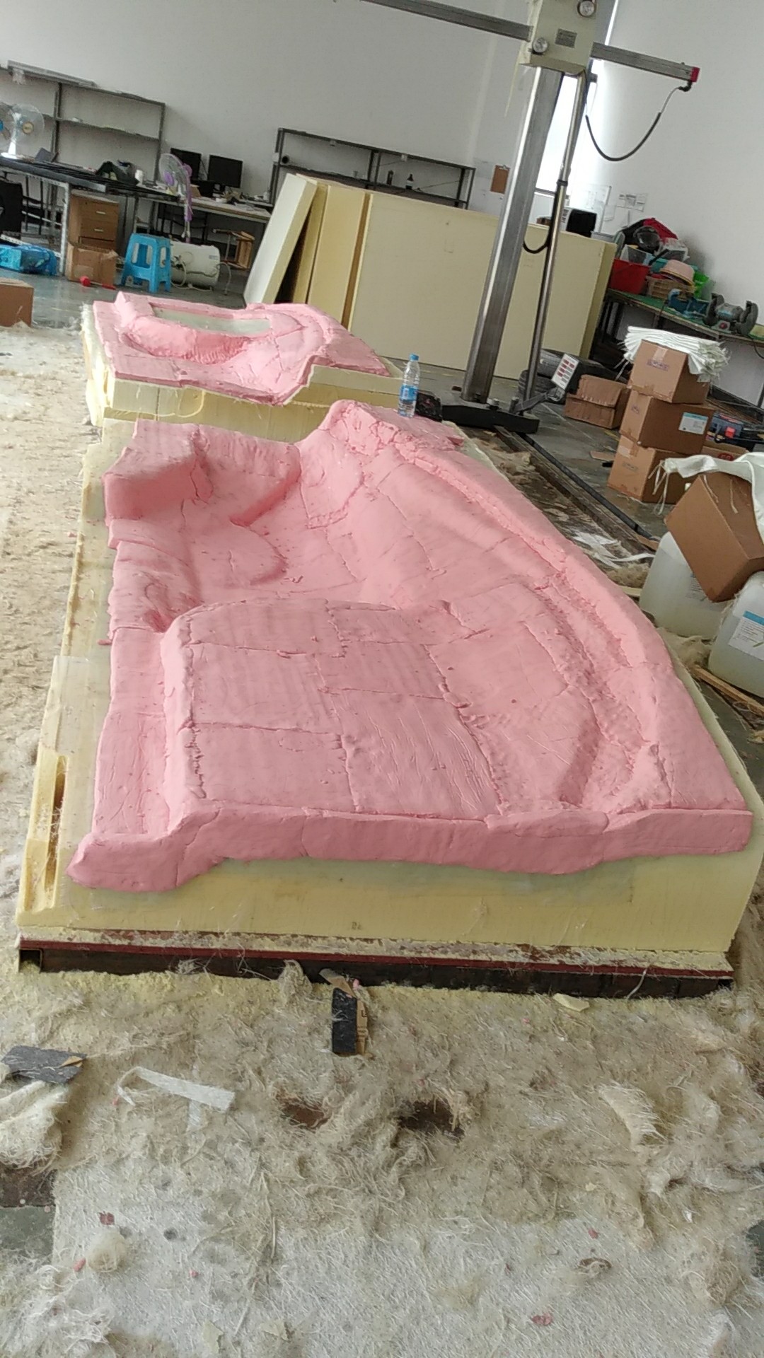

玻璃鋼行業(yè),經(jīng)常會(huì)遇到,客戶需要打樣3-5件,而且要求時(shí)間短,客戶又不愿意負(fù)擔(dān)模具費(fèi),怎么辦? 歡迎各位業(yè)內(nèi)人士分享你們?cè)诠S實(shí)際遇到的案例,通過(guò)什么方案,經(jīng)濟(jì),有效,快速的解決這個(gè)問(wèn)題的----- ...

海岸 發(fā)表于 2017-12-19 07:52
聚苯乙烯的加工建議后,建議再糊制3-5mm厚環(huán)氧玻璃鋼層,進(jìn)行加強(qiáng)
看客戶需要的精度與時(shí)間,要是需要時(shí)間緊精度不高的情況就不需要加。
