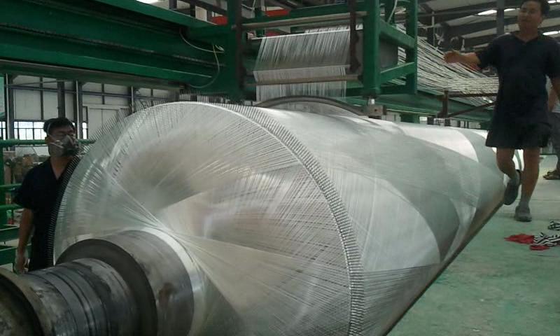

小角度纏繞時回轉繞在模具軸頭上而不是模具上如何脫模
查看數: 5479 | 評論數: 1 | 收藏 0
發布時間: 2018-5-6 15:19
各位好,我們在小角度纏繞時為了防止紗線架空,回轉時纏繞在模具兩端的軸頭上,而不是在模具上,想請教該怎么脫模,有沒有更好的方法。 謝謝! 圖片網上找了一個。 ...
飛將在 發表于 2018-5-28 15:56:18
這不是為了防止架空,而是因為自公轉旋轉軸之間的角度沒有調對。
