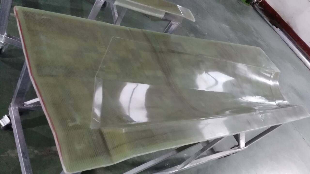

模具為環氧樹脂真空灌注一次成型,耐溫180℃,無人機部件,進熱壓罐成型

當然,如樓主在6樓說的,我們只能列出通用步驟供大家參考,具體問題需要具體分析。這也為什么FRP還是技師時代,師傅的個人水平和能力還起著決定性作用有時候。

模具的工藝,模具的選材是多樣性的,必須根據你的產品的成型工藝各種參數來決定你的模具設計,這里就包括,壽命設計,精度設計,選材設計等等,每一個選項都直接影響模具的成本,而且差異特別大
